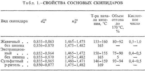

В зависимости от способа производства (см. Лесохимия)различают неск. видов скипидара. Живичный скипидар, или терпентинное масло, получают отгонкой летучей части живицы (сосновой, еловой, лиственничной, кедровой и т. д.) при произ-ве канифоли. Экстракционный скипидар выделяют отгонкой из смолистых в-в, извлекаемых экстракцией орг. р-рителями (обычно бензином) из щепы пневого или стволового осмола. Сульфатный и сульфитный скипидар выделяют путем дробной конденсации паров (см. Конденсация фракционная), образующихся при варке хвойной древесины в произ-ве целлюлозы. Гидролизный скипидар-побочный продукт гидролизных производств. Сухоперегонный, или ретортный, скипидар получают термич. обработкой того же сырья (см. Пиролиз древесины), из к-рого. вырабатывают экстракционный скипидар. Хим. переработка перечисл. видов скипидаров дает след. побочные продукты: скипидар без пинена (живичный, экстракционный), изомеризованный скипидар, скипидар живичный без пинена окисленный, скипидар сульфатный растворитель. Св-ва наиб. распространенных отечеств. сосновых скипидаров приведены в табл. 1.

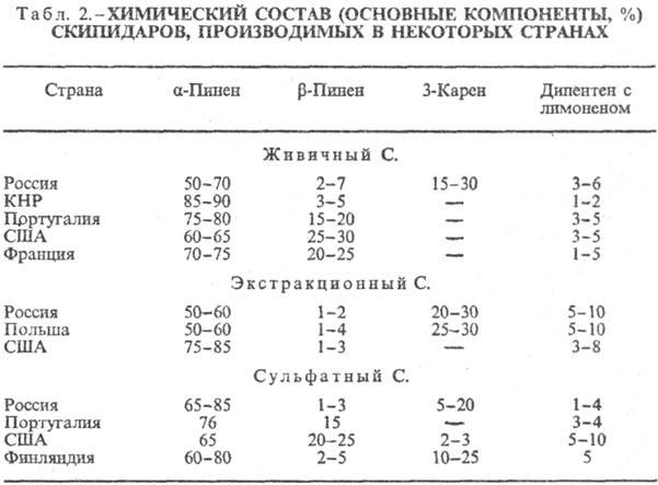

По хим. составу скипидар-смесь в осн. моно- и бициклич. терпеновых углеводородов (см. Терпены). Напр., в состав живичного скипидара входят: a- и b-пинены, 3-карен, камфен, мирцен, дипентен, лимонен, терпинолен, цимол и др.; в состав экстракционного скипидара, кроме упомянутых, - a-, bg-терпинеолы, терпингидрат, борнеол, сесквитерпены, ди-терпены и т.д. Соотношения компонентов в разных скипидарах существенно различны даже в пределах одного вида (табл. 2), что объясняется прежде всего особенностями поступающего на переработку сырья.
