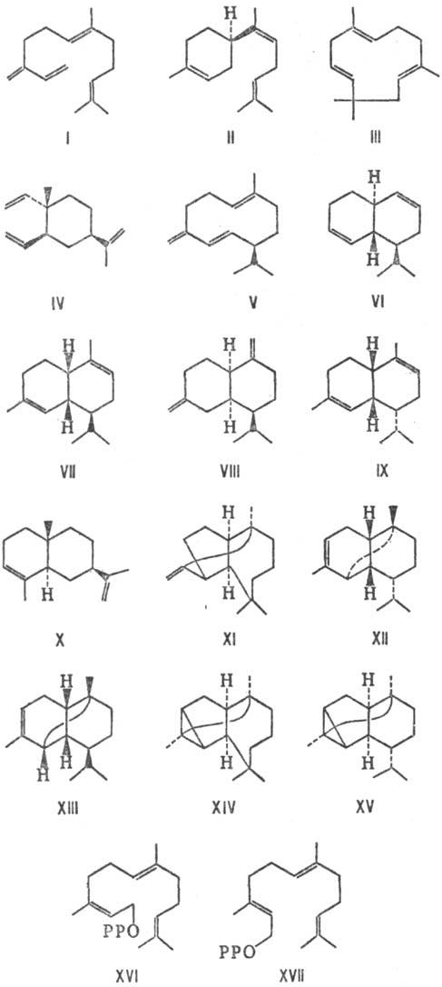

Сесквитерпены разделяются по числу углеродных колец и двойных связей: алифатические имеют 4 двойные связи, моноцикли-ческие-3, бициклические-2, трициклические-1, тетрацик-лические-0. К алифатическим сесквитерпенам относятся соед. типа фар-незана, напр. b-фарнезен (ф-ла I; здесь и далее одна черта-связь С—С, две черты-связь С = С), фарнезол, неролидол. Моноциклические сесквитерпены включают соед. групп: бизаболана, напр. a-(II) и b-бизаболены, куркумен; гумулана, напр. a-гу-мулен (III); элемана, напр. b-(IV) и g-элемены; гермакрана, напр. гермакрен D (V). В бициклических сесквитерпенах различают соед. групп: кадинана, напр. a-(VI), g-, d- и e-кадинены; муролана, напр. a-(VII), g- и e-муролены; булгараиа, напр. e-булагарен (VIII); аморфана, напр. a-аморфен (IX); селинана, напр. a-селинен (X), сибирен; кариофиллаиа, напр. кариофиллен. Среди трициклических сесквитерпенов известны соед. групп: лонгифола-на, напр. лонгифолен (XI), изолонгифолен, a-лонгипинен; илангана, напр. a-(XII) и b-илангены; копана, напр. a-(XIII) и b-копаены. К тетрациклическим сесквитерпенам относятся, напр., лон-гициклен (XIV) и циклосативен (XV).
Биосинтез сесквитерпенов в растениях протекает через цис, mpaнc-(XVI) и транс, транс-(XVII)фарнезилпирофосфаты.

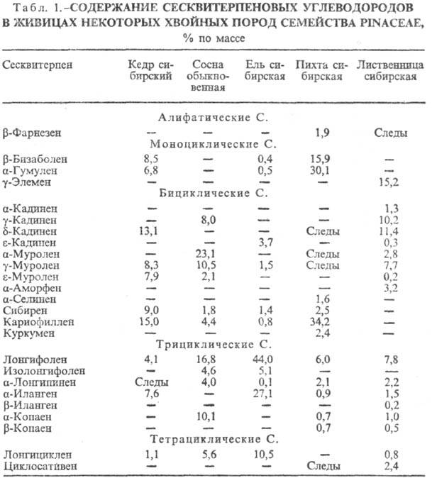

Сесквитерпены входят в состав эфирных масел, живиц и скипидаров. Наиб. изучены сесквитерпены, входящие в состав нейтральной части живиц хвойных пород семейства Pinaceae (табл. 1). Наряду с углеводородами во всех тканях растений присутствуют также их кислородные производные.

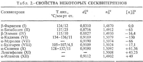

Сесквитерпены и сесквитерпеноиды-вязкие жидкости или легкоплавкие кристаллич. в-ва со своеобразным, иногда приятным запахом, определяющим характерный запах растений. Св-ва нек-рых распространенных сесквитерпенов приведены в табл. 2. Многие сесквитерпены и их производные, напр. лактоны, биологически активны.
