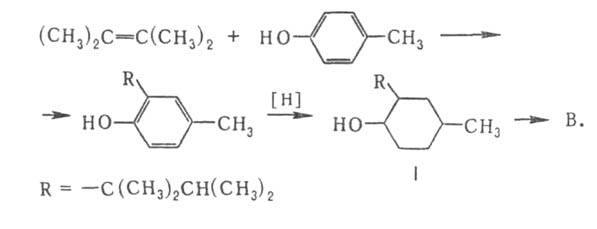

В пром-сти получают алкилированием n-крезола тетраметилэтиленом с послед. гидрированием 2-изогексил-4-метилфенола и дегидрированием 2-(1,1,2-триметилпропил)-4-метилциклогексанола, или ветинола (ф-ла I):
