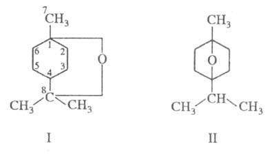

ЦИНЕОЛ (1,8-цинеол, 1,8-эпокси-n-ментан, эвкалиптол, ф-ла I), мол. м. 154,25; вязкая жидкость с камфорным запахом и жгучим вкусом; т. пл. 1 °С, т. кип. 176-177 °С, 63 °С/15 мм рт. ст.;

Известен структурный изомер цинеола - 1,4-цинеол (ф-ла II), жидкость с камфорным запахом; т. пл. - 46 °С, т. кип. 172-173 °С;
0,898-0,901;
1,445-1,448. В природе распространен значительно меньше, чем цинеол, существенно отличается от него по хим. св-вам.
