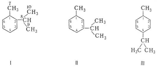

МЕНТАНЫ, мол. м.
140,26. Известны три изомера, существующие каждый в цис- и транс-формах:
о-ментан (1-метил-2-изо-пропилдиклогексан, ф-ла I), м-ментан (II),
n-ментан (III). В ф-ле I приведена традиц. нумерация атомов; по номенклатуре
ИЮПАК, соед. 1-1-изопропил-2-метилциклогексан.

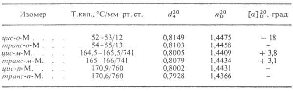

Все изомеры - бесцв. жидкости
(см. табл.) со слабым запахом, напоминающим запах керосина; хорошо раств. в
орг. р-рителях, практически не раств. в воде.

СВОЙСТВА НЕКОТОРЫХ МЕНТАНОВ
