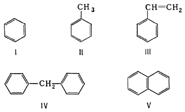

Ароматические углеводороды, органические соединения, состоящие из углерода и водорода и содержащие бензольные ядра. Простейшие и наиболее важные представители ароматических углеводородов — бензол (I) и его гомологи: метилбензол, или толуол (II), диметилбензол, или ксилол, и т. д. К ароматическим углеводородам относятся также производные бензола с ненасыщенными боковыми цепями, например стирол (III). Известно много ароматических углеводородов с несколькими бензольными ядрами в молекуле, например дифенилметан (IV), дифенил C6H5—C6H5, в котором оба бензольных ядра непосредственно связаны между собой; в нафталине (V) оба цикла имеют 2 общих атома углерода; такие углеводороды называются ароматическими углеводородами с конденсированными ядрами.
