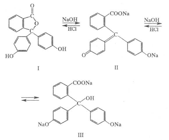

ФЕНОЛФТАЛЕИН [3,3-бмс-(4-гидроксифенил)фталид], ф-ла I, мол. м. 318,3; бесцв. кристаллы, т. пл. 277-279 0C (с разл.); раств. в этаноле и диэтиловом эфире, плохо раств. в воде. При сплавлении фенолфталеина с NaOH образуется 4,4'-дигидрокси-бензофенон, при натр, с конц. H2SO4 - фенол и 2-гидроксиан-трахинон. Получают фенолфталеин сплавлением фенола с фталевым ангидридом при 105-110 0C в присут. ZnCl2.
Фенолфталеин- кислотно-основной индикатор (интервал перехода окраски при рН 8,2-9,8). При растворении фенолфталеина в разб. р-рах щелочей он приобретает пурпурный цвет (соед. II) и обесцвечивается при прибавлении к-ты, а также в сильно щелочном р-ре (соед. III):

- Механизм изменения окраски: В кислой и нейтральной среде фенолфталеин существует в виде бесцветной лактонной формы. В щелочной среде (pH ~8,2-9,8) происходит депротонирование фенольных групп и раскрытие лактонного цикла, что приводит к образованию хиноидной структуры, ответственной за малиновую окраску. В очень концентрированных щелочах (pH > ~12) окраска вновь исчезает из-за разрушения хиноидной системы и образования бесцветного трифенилкарбинола.
