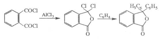

3,3-Дифенилфталид (фталофенон) -бесцв. кристаллы; т. пл. 120 0C, т. кип. 235 °С/15 мм рт. ст.; получают конденсацией фталоилдихлорида с бензолом в присут. AlCl3 по р-ции:
