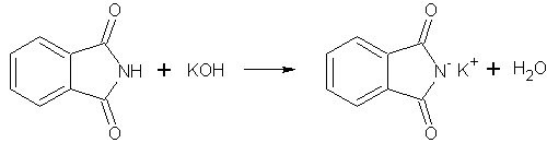

Метод получения 1.
(лабораторный синтез)
Источник информации: "Синтезы органических препаратов" сб.1 М.1949 стр. 143-144
В 2-литровую круглодонную колбу, соединенную с обратным холодильником, помещают 80 г (0,54 мол.) фталимида (примечание 1) и 1600 мл абсолютного спирта. Смесь осторожно кипятят около 15 мин., т. е. до тех пор, пока не прекратится растворение фталимида (примечание 2). Горячий раствор сливают с осадка, который может остаться, и приливают к водно-спиртовому раствору 30,5 г (0,54 мол.) едкого кали (примечание 3). Немедленно выпадает осадок фталимид-калия. Массу перемешивают и быстро охлаждают до комнатной температуры, после чего продукт отсасывают. К спиртовому маточному раствору прибавляют вторую порцию из 80 г фталимида и весь процесс повторяют сначала. Обе порции фталимид-калия соединяют вместе (примечание 4) и промывают 200 мл ацетона для удаления не вошедшего в реакцию фталимида. Выход воздушно-сухого фталимид-калия: 160—180 г (80—90% теоретич.).
