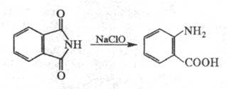

Фталимид - слабая к-та (рКа 9,90 при 25 0C); при взаимод. с щелочами образует водорастворимые N-металлич. производные, из к-рых практич. значение имеет калиевая соль фталимида, применяемая для получения первичных аминов и аминокислот по Габриеля реакции. С галогенами фталимид образует N-гало-гензамещенные, к-рые в присут. оснований легко претерпевают перегруппировку Гофмана. Обработка фталимида гипохлоритом Na в щелочном р-ре при 80 0C - пром. способ получения антраниловой к-ты:

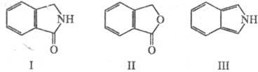

При действии Sn в р-ре HCl фталимид восстанавливается до фталимидина (ф-ла I); Zn пылью в щелочной среде - до фталида (II); Li-солью аланина (аланатом Li) в эфире при 25 0C - в изоиндол (III).
