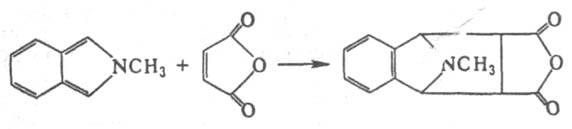

Изоиндол представляет собой гетероароматич. соед., в к-ром сопряжение связей обеспечивается делокализацией 10p-электронов. Электроф. замещение изоиндола и его производных (ацилирование, азосочетание, присоединение изоцианатов и др.) протекает в положение 1. Они вступают в р-цию диенового синтеза в качестве диена с N-фенилмалеинимидом, малеиновым ангидридом и др. напр.:

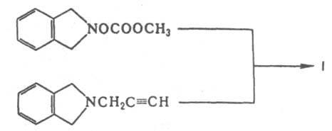

Эти р-ции обычно используются для идентификации малоустойчивых производных изоиндола. N-Метилизоиндол при гидрировании в присут. никеля Ренея превращ. в N-метилиндолин. Получают изоиндол вакуумным пиролизом нек-рых производных изоиндолинов, в т. ч. аддуктов изоиндола с диенофилами, напр.:

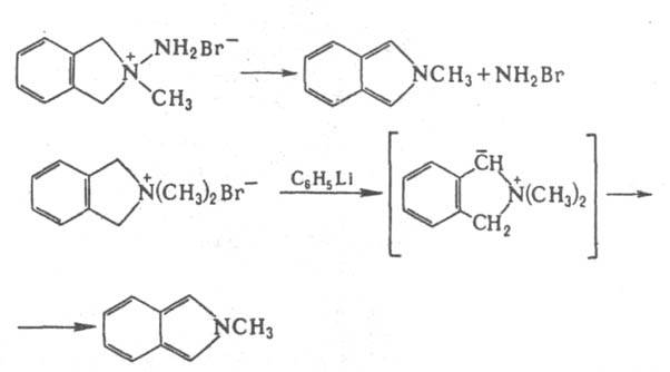

N-Метилизоиндол получают разложением солей изоиндолиния, напр.:
