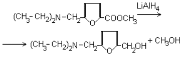

В полулитровую трехгорлую колбу, снабженную мешалкой с ртутным затвором, капельной воронкой и обратным холодильником с хлоркальциевой трубкой, помещают 200 мл эфирного раствора алюмогидрида лития (примечание 1). При перемешивании из капельной воронки в течение 0,5-1 часа приливают раствор 10,5 г (0,05 моля) метилового эфира 5-диэтиламинометилфуран-2-карбоновой кислоты с температурой кипения 102-103 градуса/1,5 мм в 150 мл абсолютного эфира.
Реакционную смесь оставляют на ночь, а на следующий день, при охлаждении колбы водой и перемешивании, по каплям приливают 20 мл воды (примечание 2). Содержимое колбы отфильтровывают и осадок промывают тремя порциями абсолютного эфира по 75 мл каждая. Соединенные фильтраты высушивают безводным сернокислым натрием, полностью отгоняют растворитель и оставшееся вещество перегоняют в вакууме, собирая продукт, кипящий при 120-122 градуса/1 мм.
Выход 7,3-7,6 г, или 80,2-83,5% теоретического количества.
5-Диэтиламинометилфурил-2-карбинол, C10H17O2N, молярный вес 183,25; d420 1,0337; nD20 1,4890 - бесцветная вязкая
