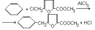

В полулитровую трехгорлую круглодонную колбу, снабженную мешалкой с ртутным затвором и обратным холодильником с хлоркальциевой трубкой, помещают раствор 22,7 г (0,13 моль) метилового эфира 5-хлорметилфуран-2-карбоновой кислоты с температурой кипения 114-116 градусов / 3мм в 200 мл сухого бензола и при перемешивании в течение двух часов при охлаждении ледяной водой небольшими порциями вносят 40 г (0,3 моль) безводного хлористого алюминия. После прекращения бурной реакции смесь нагревают на водяной бани при 80-85 градусах (температура бани) в течение 4-5 часов (примечание).
Реакционную смесь хорошо охлаждают льдом и солью и при перемешивании вносят в колбу небольшие кусочки льда (около 100 г). Затем, для растворения образовавшейся гидроокиси алюминия, приливают разбавленной соляной кислоты (1 объем концентрированной соляной кислоты : 1 объем воды) до исчезновения желтоватой тягучей массы со дна и стенок колбы. Бензольный слой отделяют, водный - экстрагируют двумя порциями эфира по 50 мл, которые присоединяют к основному продукту; полученный раствор промывают водой и высушивают прокаленным сернокислым натрием. Растворитель отгоняют сначала при атмосферном, а затем при уменьшенном давлении (водоструйный насос), а остаток перегоняют в вакууме, собирая жидкость, перегоняющуюся до 155 градусов/1мм. При вторичной перегонке до 150 градусов/1мм собирается около 3-4 мл начальной фракции, после чего в температурном интервале 150-155 градусов/1мм перегоняется 17,5-18 г (62,3-63,8% теоретического количества) метилового эфира 5-бензилфуран-2-карбоновой кислоты. Отогнанное вещество при охлаждении полностью кристаллизуется, промытые эфиром блестящие кристаллы плавятся при 43-44 градусах.
Метиловый эфир 5-бензилфуран-2-карбоновой кислоты, C13H12O3, молярный вес 216,23 - бесцветное кристаллическое вещество, нерастворимое в воде и растворяющееся в обычных органических растворителях.
