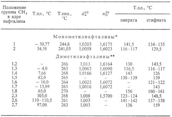

СВОЙСТВА МЕТИЛНАФТАЛИНОВ
* Мол. м. 142,2. ** Мол. м. 156,2.

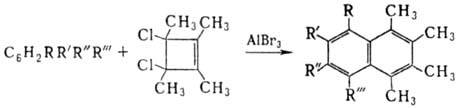

Полиметилнафталины содержатся в угольном дегте и высококипящих остатках крекинга и риформинга нефти. Их можно синтезировать по след. схеме:
n = 2-5, R-R''' = H, CH3
