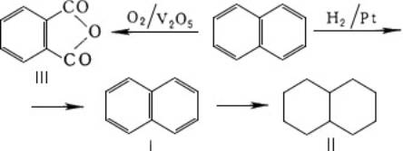

Гидрирование нафталина даёт тетралин (1) и декалин (II), окисление — фталевый ангидрид (III), например:

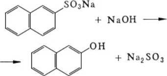

В промышленности восстановлением a-нитронафталина получают a-нафтиламин, кислотным гидролизом a-нафтиламина — a-нафтол, щелочным плавлением b-нафталинсульфокислоты — b-нафтол:
