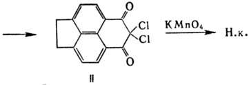

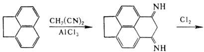

Методы получения нафталин-1,4,5,8-тетракарбоновой кислоты сложны и многостадийны. В пром-сти ее чаще всего получают последовательно конденсацией аценафтена с малонодинитрилом по Фриделю-Крафтсу, хлорированием образующегося дикетимида (ф-ла I) до т. наз. хлоркетона (II) и окислением последнего:
