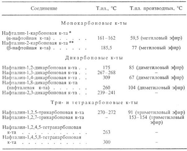

СВОЙСТВА НАФТАЛИНКАРБОНОВЫХ КИСЛОТ И ИХ ПРОИЗВОДНЫХ
* К = 2,025.10-4 (вода, 25°С). ** К = 6,78.10-5 (вода, 25 °C).
