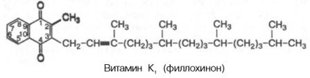

Витамин K1(филлохинон) впервые был изолирован из люцерны. Это производное 2-метил-1,4-нафтохинона, содержащего в 3-м положении фитильный радикал, имеющий 20 атомов углерода:
Витамин K1 (филлохинон)

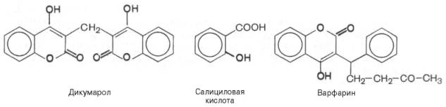

Одним из мощных антивитаминов К является природное вещество дикумарол (дикумарин). Введение его вызывает резкое снижение в крови протромбина и ряда других белковых факторов свертывания крови и соответственно вызывает кровотечения. Аналогичным свойством в качестве антикоагулянта обладает синтетический аналог витамина К варфарин, который действует как конкурентный ингибитор тромбообразования.
Дикумарол, салициловая кислота, варфарин
Способность дикумарола и варфарина снижать свертываемость крови в дальнейшем стали широко использовать для лечения болезней человека, характеризующихся повышенной свертываемостью крови. В частности, при коронарных тромбозах, тромбофлебитах оба эти препарата способствуют разжижению сгустка крови, оказывая эффективное лечебное действие. В случае возникновения кровотечения после введения дикумарола или варфарина больным назначают препараты витамина К.
