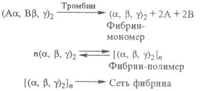

Переход фибриногена в фибрин происходит по схеме:
Активация перехода фибриногена в фибрин происходит в Е-до-мене, в N-концевых областях А5017-28.jpgи В5017-29.jpg-цепей. Она начинается с гидролиза тромбином пептидных связей, образованных Arg-15 и GIy-16 в 5017-30.jpgцепи (букв. обозначения см. в ст. Аминокислоты). При этом высвобождаются две молекулы фибри-нопептида А и формируются два участка полимеризации, к-рые спонтанно взаимод. с комплементарными центрами полимеризации, расположенными в С-концевых областях D-доменов двух др. молекул. Нековалентное межмол. взаимод. между E- и D-доменами ведет к образованию двухнитча-того полимера.
След. этап активации - отщепление двух молекул фибри-нопептида В в результате гидролиза тромбином пептидной связи между остатками Arg-14 и GIy-15 в 5017-31.jpg-цепи, в результате чего формируются два дополнит, участка полимеризации в E-домене фибрин-мономера, комплементарных двум центрам в D-доменах. Скорость отщепления фибринопептидов В увеличивается в процессе полимеризации фибрин-мономеров. Растущие изначально только в длину протофибриллы фибрина начинают утолщаться и ветвиться. Фибриллы ассоциируются латерально, превращаясь в толстые, скрученные наподобие спирали волокна трехмерной сети фибринового сгустка.
