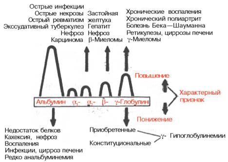

При многих заболеваниях очень часто изменяется процентное соотношение отдельных белковых фракций, хотя общее содержание белка в сыворотке крови остается в пределах нормы. Такое состояние носит название «диспротеинемия». На рис. 17.3 схематично представлен характер изменения белковых фракций сыворотки крови при ряде заболеваний без учета формы и стадии болезни.
Изменения электрофореграммы белков сыворотки крови при некоторых заболеваниях (по Эммриху)
Рис. 17.3. Изменения электрофореграммы белков сыворотки крови при некоторых заболеваниях (по Эммриху).
В течении многих болезней, связанных с общим воспалением (инфекционные заболевания, ревматизм и т.д.), отмечается несколько стадий, что, несомненно, сказывается и на белковом спектре крови.
