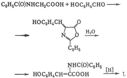

Синтез тирозина осуществляют из 4-гидроксибензальдегида и гиппуровой к-ты (т. наз. азлактонный синтез Эрленмейера-Плёхля):
