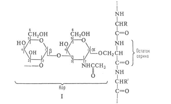

В образовании О-гликозидной углевод-белковой связи участвуют гидроксиаминокислоты; известны комбинации галактоза (Оа1)-гидроксилизин, галактоза или арабинозагидроксипролин, но чаще в узле углевод-белковой связи находятся серии или треонин. Известно присоединение остатков N-ацетилглюкозамина (GlcNAc), маннозы (Man) и галактозы к серину, фукозы (Fuс) - к треонину, однако подавляющее большинство таких гликопротеинов содержит в узле углевод-белковой связи один и тот же дисахаридный фрагмент (т. наз. кор, или стержень), к-рый состоит из остатков галактозы и N-ацетилгалактозамина (GalNAc) и имеет строение1114-20.jpg -(цифры обозначают номера атомов С в моносахаридах, участвующих в образовании гликозидных связей, греч. буквы - конфигурацию аномерного атома С). Кор связан с атомом О гидроксильной группы остатка серина или треонина (см., напр., ф-лу I). В состав углеводных цепей таких гликопротеинов входят также остатки N-ацетилглюкозамина, L-фукозы и (или) N-ацетилнейраминовой к-ты (NeuAc).

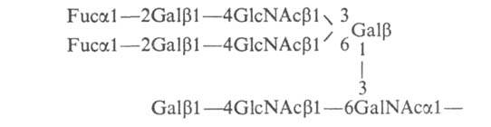

В более сложном олигосахариде, выделенном из этого же источника, дополнит. остаток N-ацетиллактозамина связан с остатком N-ацетилгалактозамина:
Такие сложные олигосахаридные цепи обнаружены гл. обр. в групповых в-вах крови. Структура углеводных цепей из др. источников м. б. выражена общей ф-лой:

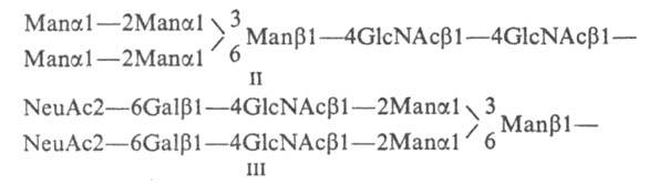

Углеводные цепи у N-гликозилпротеинов м. б. двух типов -гликозилманнозные (II) или комплексные (III):
В состав первых входит только манноза и N-ацетилглюкозамин. Комплексные цепи содержат дополнительно галактозу, а также фукозу или N-ацетилнейраминовую к-ту и образуются в результате трансформации олигоманнозидных цепей при биосинтезе гликопротеинов.

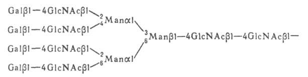

Ветвление углеводных цепей в О- и N-гликозилпротеинах осуществляется присоединением к кору нескольких остатков N-ацетиллактозамина, в зависимости от числа остатков к-рого образуются углеводные цепи, содержащие 2, 3 или 4 ветви, или антенны. Напр., в состав т. наз.1114-28.jpgкислого гликопротеина сыворотки крови входят четырехантенные углеводные цепи:
