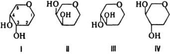

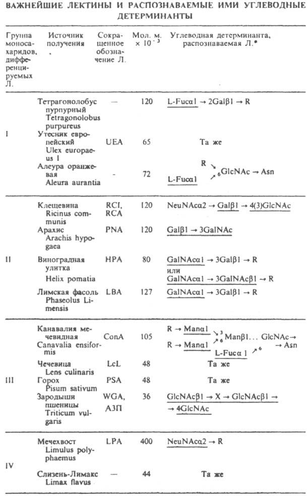

К 1-й группе относится, напр., остаток L-фукозы, ко 2-й - D-галактозы, к 3-й - D-маннозы и D-глюкозы, к 4-й - L-ксилозы. Известные лектины дифференцируют первые 3 группы углеводов; лектины, специфичные к углеводам, содержащим остатки 4-й группы моносахаридов, не найдены. Особенно важна тонкая углеводная специфичность лектинов, т.е. сродство их к сложным углеводным структурам, к-рые встречаются в природе. Примеры таких структур и специфичных к ним лектинов приведены в таблице.
* Углеводная детерминанта (она подчеркнута) представлена в составе углеводной цепи; Gal - галактоза, GalNAc - N-ацетилгалактозамин, GlcNAc - N-ацетилглюкозамин, Маn - манноза, Fuc - фукоза, NeuNAc - N-ацетилнейраминовая к-та, X - остаток маннозы, глюкуроновой или мураминовой к-ты, R - несущественная для распознавания часть углеводной цепи, Asn - остаток аспарагина в гликопротеине.
