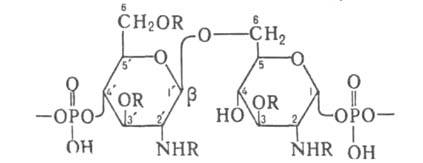

Гликолипиды микроорганизмов включают обширную группу соед., сильно различающихся по строению и св-вам. Примером является липид А-компонент липополисахаридов грам-отрицат. бактерий, отвечающий за их эндотоксич. св-ва. Основное структурное звено липида А в большинстве случаев представляет собой1114-17.jpg-1 -> 6-связанный дисахарид D-глюкозамина, фосфорилированный в положения 1 и 4' (см. ф-лу, R-остаток высшей жирной к-ты-обычно1114-18.jpg-гидрокситетрадекановая, гидроксигруппа к-рой, в свою очередь, м. б. ацилирована). Др. примером гликолипидов микроорганизмов являются О-ацилированные остатками миколевой к-ты моно-, ди- и полисахариды, а также гликолипопептиды, выделенные из ряда.штаммов микобактерий.
