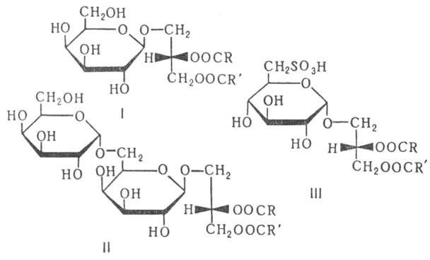

Гликозилдиглицериды встречаются в микроорганизмах, высших растениях и нервных тканях млекопитающих. Зеленые растения содержат гл. обр. 3-О-(1113-57.jpg-D-галактопиранозил)диацил-sn-глицерины и 3-О-[6-О-(1113-58.jpg-D-галактопиранозил)-1113-59.jpg-D-галактопиранозил]диацил-sn-глицерины (соотв. ф-ла I и II), на долю к-рых приходится до 40% суммарных липидов ламелл хлоропластов (в ламеллах находится до 80% гликозилдиглицеридов растит. клетки). В незначит. кол-ве I присутствует в спинном мозге млекопитающих. В ламеллах высших растений и в фотосинтезирующих микроорганизмах содержится 3-О-(6-сульфо-6-дезокси-1113-60.jpg-D)-глюкопиранозил)-1,2-диацил-sn-глицерин (III). Грамположит. бактерии содержат гликозилдиглицериды определенного строения. Обычно их углеводная часть состоит из остатков глюкозы, галактозы и маннозы (наиб. распространены дигликозилдиглицериды). Грамотрицат. бактерии и актиномицеты синтезируют гликозилдиглицериды, содержащие уроновые к-ты.
