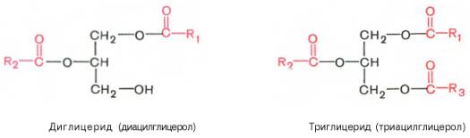

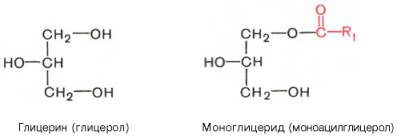

Глицериды (ацилглицерины, или ацилглицеролы ) представляют собой сложные эфиры трехатомного спирта глицерина и высших жирных кислот. Если жирными кислотами этерифицированы все три гидроксильные группы глицерина (ацильные радикалы R1, R2и R3могут быть одинаковы или различны), то такое соединение называют триглицеридом (триацилглице-рол), если две – диглицеридом (диацилглицерол) и, наконец, если этери-фицирована одна группа – моноглицеридом (моноацилглицерол):
Глицерин (глицерол) и моноглицерид (моноацилглицерол)
Диглицерид (диацилглицерол) и триглицерид (приацилглицерол)
