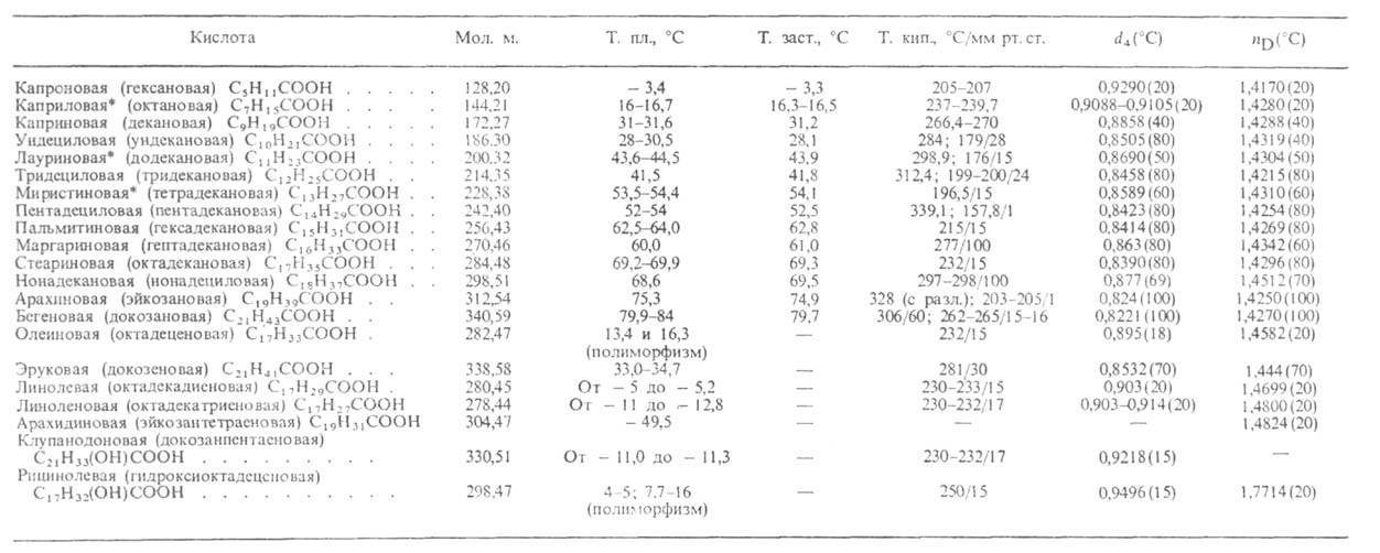

Табл. 1.-СВОЙСТВА НАИБОЛЕЕ РАСПРОСТРАНЕННЫХ ВЫСШИХ ЖИРНЫХ КИСЛОТ
Жирные кислоты
* Вязкости каприловой, лауриновой и ммристнновой к-т соотв. 5,83 МПа*с (20°С), 6,877 МПа*с (20°С) и 5,06 МПа*с (75 oС).

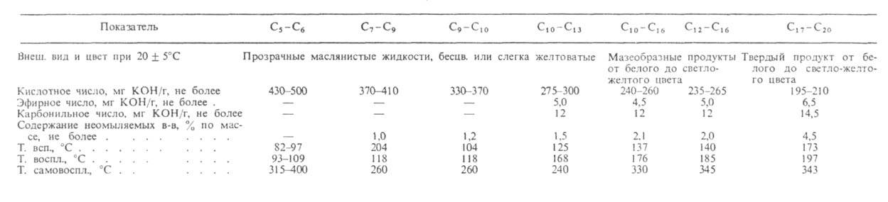

Табл. 1-ХАРАКТЕРИСТИКА ФРАКЦИЙ* СИНТЕТИЧЕСКИХ ЖИРНЫХ КИСЛОТ
Синтетические жирные кислоты
* Т-ры застывания: 25-35oС (фракция С10-С16), 45-51 °С (С17-С20).
Синтетич. ВЖК, получаемые в пром-сти из нефтехим. сырья, представляют собой, как правило, смеси насыщенных, преим. монокарбоновых к-т нормального и изостроения с четным и нечетным числом атомов углерода в молекуле, содержащие примеси дикарбоновых, гидроксии кетокарбоновых к-т и др. соединений. Осн. способ синтеза - окисление парафинов кислородом воздуха при 105-120°С и атм. давлении (кат. - соединения Мn, напр. MnSO4, MnO2, КМnО4). Степень превращ. парафина 30-35%. Продукты окисления нейтрализуют при 90-95oС 20%-ным р-ром Na2CO3 и омыляют 30%-ным р-ром NaOH; из полученных мыл к-ты выделяют обработкой H2SO4 и фракционируют. Неомыляемые продукты удаляют термич. обработкой в автоклаве при 160-180°С и 2,0 МПа, а затем в термич. печи при 320-340°С. Недостатки процесса: невысокий выход целевой фракции С10-С20 (ок. 50% на сырье), низкое кач-во к-т, обусловленное присутствием до 3% побочных продуктов (дикарбоновых, кето- и гидроксикарбоновых к-т и др.), большой объем сточных вод (до 8 м3 на 1 т к-т), загрязненных Na2SO4 и низкомол. к-тами. В СССР получаемые этим способом ВЖК выпускают под назв. "синтетич. жирные кислоты" (СЖК). Предусмотренные к выпуску фракции указаны в табл. 2.
