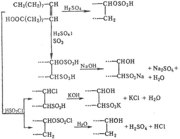

Ненасыщ. жирные к-ты, напр. олеиновая, при взаимод. с сульфирующими агентами образуют сульфоэфиры и др. сульфосоед. по схеме:
