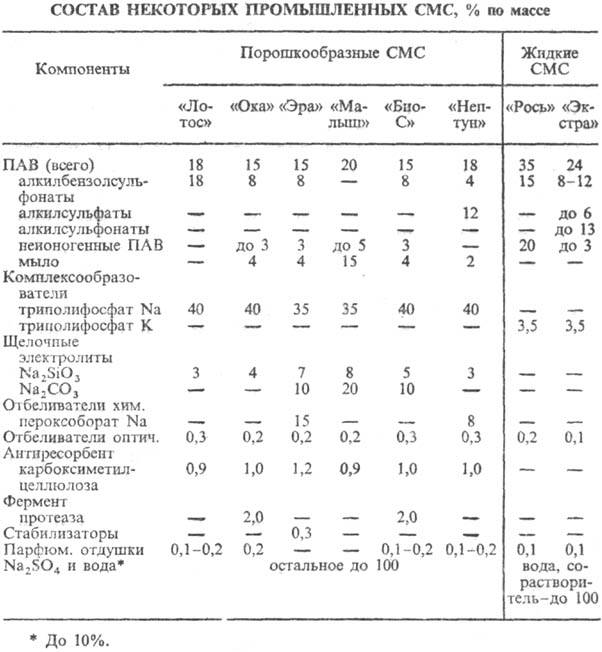

В табл. представлен состав нек-рых промышленных синтетических моющих средств для стирки.
