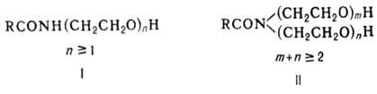

ОКСИАЛКИЛАМИДЫ ЖИРНЫХ КИСЛОТ, техн. назв. соед. ф-л I и II, где R = Alk (обычно
С10). Неионогенные ПАВ. Раств. в воде, ацетоне, этаноле, хлороформе, ксилоле, перхлорэтилене.

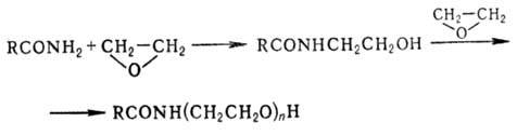

Соед. I получают обычно действием этиленоксида на алифатич. амиды или моноэтаноламиды в присут. основных катализаторов (NaOH, КОН) при 130-180°С и 0,19-0,68 МПа:
