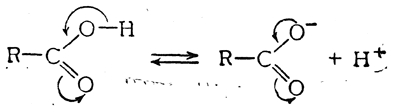

С одной стороны, электронная плотность смещается в направлении обладающего большим электроносродством электрофильного заместителя — кислорода карбонильной группы. Тем самым ослабляется связь между водородом и гидроксильным кислородом и облегчается удаление атома водорода в виде протона, т. е. равновесие диссоциации
смещается вправо.

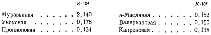

Однако, с другой стороны, на кислотность карбоксильной группы оказывают влияние также и радикалы, с ней связанные. Так, константы электролитической диссоциации, которые являются мерой силы кислот, для первых членов ряда жирных кислот имеют следующие величины:
Эти данные показывают, что все жирные кислоты, за исключением муравьиной, которая является кислотой средней силы, представляют собой довольно слабые кислоты. Соли их со щелочными металлами в водных растворах сильно гидролизованы и имеют щелочную реакцию.

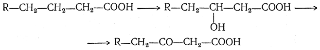

7. Действие окислителей. Окислители в большинстве случаев лишь с трудом реагируют с жирными кислотами, причем под их действием происходит разрушение молекулы кислоты. Однако разбавленная перекись водорода медленно окисляет жирные кислоты с образованием сначала оксикислот, а при дальнейшем окислении — кетонокислот. Окисление происходит в (β-положении (Дэкин):
Кетонокислоты неустойчивы и тут же декарбоксилируются:
