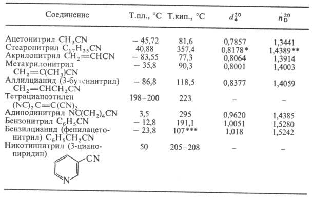

Физические свойства. Нитрилы-бесцв. жидкости или твердые в-ва. Физ. свойства нек-рых важнейших нитрилов приведены в таблице.
ФИЗИЧЕСКИЕ СВОЙСТВА НЕКОТОРЫХ НИТРИЛОВ
* При 41 °С. ** При 45 °С. *** При 12 мм рт.ст.

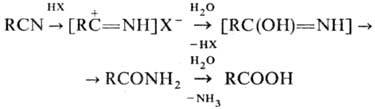

В апротонной среде при низкой т-ре нитрилы реагируют с галогеноводородами, образуя нитрилиевые соли (ф-ла I) и соли имидоилгалогенидов(II):
Через образование нитрилиевых солей проходит гидратация нитрилов в кислой среде до амидов и далее гидролиз до карбоновых к-т:
Амиды образуются также при гидратации нитрилов в щелочной среде (послед. гидролиз амидов приводит к солям соответствующих карбоновых к-т) и при действии на нитрилы Н2О2 (Рад-зишевского реакция):

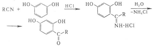

При взаимодействии нитрилов с фенолами и НСl образуются соли кетиминов, при гидролизе превращающиеся в соответствующие гидроксикетоны (Хеша реакция):

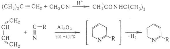

Нитрилы реагируют с олефинами и их функцией, производными (ненасыщ. к-ты, их эфиры и др.) в присут. кислотного катализатора, образуя замещенные амиды (Риттера реакция); вступают в р-цию Дильса - Альдера, напр.:
При использовании в качестве диенофила перфторалкил-цианидов RFCN или дициана р-ция циклоприсоединения идет без катализатора с количеств. выходом.

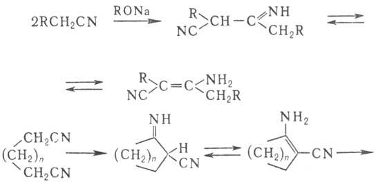

В присут. оснований нитрилы димеризуются с образованием иминонитрилов (или енаминонитрилов) (Торпа-Циглера реакция). Из динитрилов с помощью этой р-ции получают циклич. кетоны:

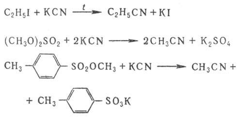

2) Алкилирование солей синильной к-ты:
При алкилировании алкил- и аралкилгалогенидами широко применяют межфазный катализ, напр. при пром. получении бензилцианида.

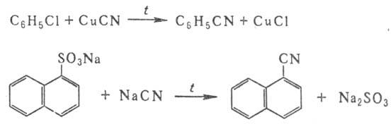

Ароматические нитрилы получают взаимод. арилгалогенидов с CuCN или сплавлением солей сульфокислот с NaCN, напр.:

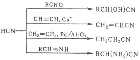

3) Присоединение HCN по кратным связям (используют для получения промышленно важных нитрилов), напр.:
Циангидрины получают присоединением HCN к карбонильным соед. или эпоксидам в присут. оснований (см. Оксинитрилы).
