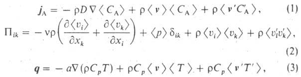

Переноса процессы при турбулентном режиме движения жидкости в пространстве с учетом молекулярного, конвективного и турбулентного механизмов переноса описывают с помощью выражений (1)-(3) для вектора плотности потока массы jА, тензора плотности потока импульса несжимаемой ньютоновской жидкости Пik [жидкость считается несжимаемой, если число Маха не превышает величину 0,14; в противном случае необходимы поправки., приводящие к появлению дополнит. членов в ур-нии (2)] и вектора плотности потока теплоты

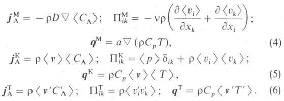

Составляющие плотностей потоков массы, импульса и теплоты в ур-ниях (1)-(3) описываются выражениями (4)-при молекулярном, (5)-при конвективном и (6)-при турбулентном механизмах переноса:
