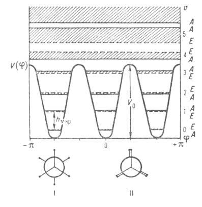

Потенциальная функция и уровни энергии заторможенного внутреннего вращения для молекул
Рис. 1. Потенциальная функция и уровни энергии заторможенного внутреннего вращения для молекул, подобных этану. I-стабильные заторможенные (шахматные) конформации, II - заслоненные нестабильные конформации.
Термин "вращение" не является строгим и исчерпывающим. При высоких барьерах в ниж. части потенциальных ям система уровней энергии больше соответствует колебат. характеру движения и м. б. описана даже в приближении гармонического осциллятора: E(v) = hvкр(v + 1/2), где v-колебат. квантовое число, vкр - астота крутильного колебания (т.е. частота перехода; на рис. 1 показан стрелкой). Она связана с V0 приближенной ф-лой:1076-43.jpg , где Iпр = (I1I2)/(I1 +I2) - приведенный момент инерции (I1 и I2-моменты инерции групп атомов, вращающихся одна относительно другой). Более строгое решение приводит к появлению полносимметричного А и вырожденного ? подуровней, относящихся к данному значению v, причем расщепление, показанное на рис. 1 заштрихованными областями, отражает вращат. характер внутримол. движения. При больших V0 и малых v расщепление А-Е пренебрежимо мало, но по мере приближения к вершине барьера (увеличении v)это расщепление (или роль вращения) возрастает. Выше барьера расстояния между подуровнями А и Е с одним и тем же значением v становятся даже намного больше, чем между заштрихованными областями решений с разными v, т.е. полностью преобладает вращение. При V01076-44.jpgО квантовомех. задача решается так же, как для своб. ротатора:1076-45.jpg, где J - вращательное квантовое число.

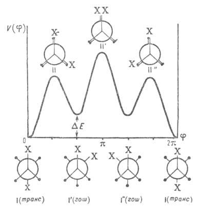

При отсутствии осевой симметрии волчков, напр. в молекулах 1,2-дизамещенных этана, заторможенное внутреннее вращение приводит к явлению поворотной изомерии, представляющей собой частный случай конформационной изомерии (см. Конформационный анализ), когда устойчивым конформациям соответствуют разные по глубине минимумы потенциальной энергии, т. е. возникают различающиеся по форме и св-вам поворотные изомеры (конформеры). В частности, у молекул типа 1,2-дизамещенных этана имеются три стабильных конформации - одна транс- (или анти-)и две гош-конформации (см. рис. 2). Относит. стабильность поворотных изомеров определяется разностью их энергий1076-47.jpg, т.е. разностью значений энергии в минимумах потенциальной кривой. Напр., транс-изомер 1,2-дихлорэтана более устойчив, чем гош-изомер, т.к. его энергия (в газовой фазе) ниже на ~ 5,6 кДж/моль. При достаточно низких потенциальных барьерах (неск. десятков кДж/моль) поворотные изомеры находятся в термодинамич. равновесии, положение к-рого зависит от т-ры, давления и природы среды. Для барьеров порядка Ш кДж/моль время жизни конформеров составляет ~10-10с. При высоких значениях VQ (выше ~ 100 кДж/моль), когда внутреннее вращение отсутствует, конформеры даже при малой разности их энергий могут существовать как индивидуальные в-ва. Внутреннее вращение молекул возможно в газовой и жидкой фазах, параметры1076-48.jpg зависят от характера среды и электронного состояния молекулы. В кристаллах внутреннее вращение, как правило, отсутствует и стабилен лишь один конформер; иногда существуют твердые фазы (напр., у некоторых фреонов), в которых стабильны разные конформеры и между ними осуществляются переходы.
Потенциальная функция внутреннего вращения молекул
Рис. 2. Потенциальная функция внутреннего вращения молекул типа 1,2-дизамешенного этана. I-I''-поворотные изомеры (конформеры), или стабильные заторможенные конформации, II-II"-нестабильные заслоненные конформации.
