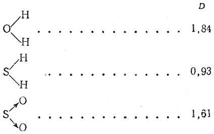

Наличие дипольного момента у таких молекул, как Н2О, H2S, объясняется тем, что связи у кислорода и серы расположены под углом; по квантово-механическим соображениям этот угол должен быть равен 90°, однако он несколько искажается вследствие взаимного отталкивания заместителей. Поэтому у молекулы воды, например, угол НОН оказывается равным ~105°.
Учитывая, что дипольные моменты, как величины направленные, должны подчиняться правилу векториального сложения, мы можем по дипольному моменту воды, зная величину угла НОН, построить параллелограмм моментов, вносимых каждой связью О—Н, и найти их величину. Эта величина μOH оказывается равной 1,51 D.
Молекула аммиака обладает значительным моментом. Для нее была доказана пирамидальная структура, причем плоский угол при вершине пирамиды, где находится ядро азота (угол HNH), составляет ~107°. Расчет, аналогичный приведенному выше, дает для момента связи N—Н величину μNH=1,31 D.

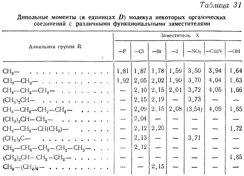

В табл. 31 сопоставлены дипольные моменты некоторых органических соединений, обладающих функциональными заместителями. Из данных табл. 31 можно сделать вывод, что величина дипольного момента у производных предельных углеводородов определяется в основном функциональной группой, оставаясь практически почти постоянной (или слабо возрастая) в пределах гомологического ряда (небольшие отклонения наблюдаются лишь у первых членов ряда).
В более сложных молекулах надо, однако, учитывать и некоторые особенности. Так, например, поскольку для СН4 и ССl4 дипольный момент равен нулю, СН3Сl и СНСl3 должны были бы обладать одинаковыми дипольными моментами. Однако оказывается, что для хлористого метила СН3Сl эта величина (1,87 D) значительно больше, чем для хлороформа СНСl3, для которого μ=0,95D. Это может быть объяснено тем, что взаимное отталкивание трех ядер галоида в молекуле хлороформа сильно деформирует угол СlССl в сторону его увеличения (от 109° до ~116°), а следовательно, и углы НССl — в сторону их уменьшения.

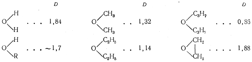

Сопоставление дипольных моментов кислородных соединений
приводит к заключению, что угол между валентностями кислорода, составляющий у воды ~105°, все более и более деформируется в сторону увеличения в ряду простых эфиров, стремящихся, очевидно, приобрести энергетически наиболее выгодную конфигурацию, напоминающую конфигурацию парафинов (угол 112°).
В ряду спиртов R—О—Н такая симметризация, очевидно, не может быть достигнута ни при каком радикале R, чем и объясняется сравнительное постоянство дчпольного момента в этом ряду (μ≈l,7 D). В молекуле окиси этилена уменьшение валентного угла у кислорода (этот угол стремится стать близким к 60°) обусловливает увеличение дипольного момента, даже по сравнению с водой, до величины 1,88 D.

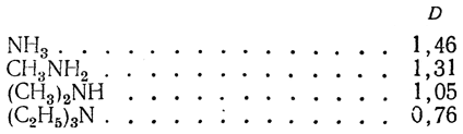

Интересно отметить изменение дипольных моментов в ряду — аммиак, первичные, вторичные и третичные амины:

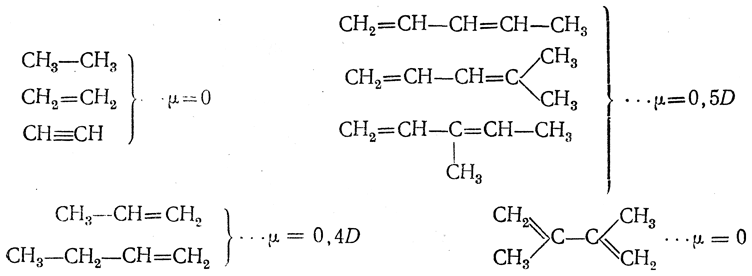

О том, как сказывается строение молекулы на величине дипольного момента при наличии кратных связей, дает понятие следующее сопоставление:

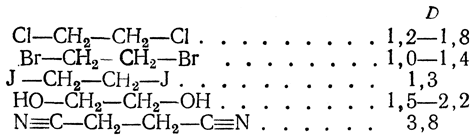

Интересные результаты дает определение дипольных моментов у 1,2-замещенных этанов:
Для молекул этого типа возможно свободное, хотя и несколько ограниченное вращение вокруг оси С—С; очевидно, что при таком вращении дипольный момент, например, у Сl—СН2—СН2—Сl должен изменяться от некоторого максимального значения (при расположении атомов хлора друг над другом как бы в цис-положении, т. е. в заслоненной конформации) до нуля (при транс-положении атомов хлора, т. е. в заторможенной конформации).
Средний результирующий момент для дихлорэтана по расчету должен бы быть равен 2,4 D. На самом деле он много меньше, что подтверждает вытекающий из конформационных представлений вывод о преобладании заторможенной конформации. При повышении температуры, благодаря увеличению энергии вращения молекулы, вероятность возникновения энергетически менее выгодных конформации становится больше. Поэтому с повышением температуры у таких замещенных этанов дипольный момент увеличивается.
