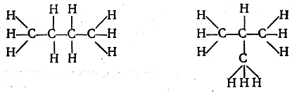

Возможность различия молекул вследствие различной последовательности связи атомов (изомерия). К цепи из. трех атомов углерода четвертый углеродный атом может быть присоединен двояким образом: а) к одному из двух крайних атомов и б) к среднему атому. При последующем присоединении атомов водорода, число которых должно соответствовать четырехвалентности углеродных атомов, возможен не один, а два различных порядка связи атомов в молекулах общей формулы С4Н10:
Таким образом, если допустить, что между собой могут быть непосредственно связаны не только разнородные атомы, но и атомы одного и того же элемента, то учение о валентности приводит к заключению, что молекулы, не отличающиеся между собой ни качеством, ни числом входящих в них атомов, могут отличаться порядком связей между атомами. В данном случае следует признать, что эмпирической формулой С4Н10 могут обладать два вещества, имеющие одинаковый качественный и количественный состав, а также одинаковый молекулярный вес, но отличающиеся порядком химической связи атомов в молекулах (химическим строением). Такие два вещества называются изомерными веществами или, кратко, изомерцми.
