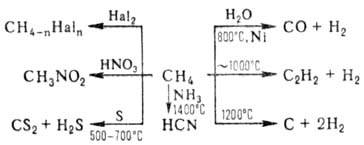

Метан-первый член гомологич. ряда насыщенных углеводородов, наиб. устойчив к хим. воздействиям. Подобно др. алканам вступает в р-ции радикального замещения (гало-генирования, сульфохлорирования, сульфоокисления, нитрования и др.), но обладает меньшей реакц. способностью. Специфична для метана р-ция с парами воды, к-рая протекает на Ni/Al2O3 при 800-900 °С или без катализатора при 1400-1600 °С; образующийся синтез-газ м. б. использован для синтеза метанола, углеводородов, уксусной к-ты, аце-тальдегида и др. продуктов. Нек-рые характерные для метана р-ции приведены на схеме:
