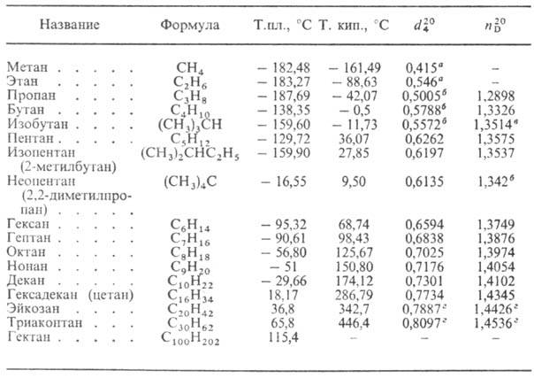

Низшие насыщенные углеводороды до бутана и неопентан-газы без цвета и запаха, углеводороды С5-С17-бесцв. жидкости с характерным "бензиновым" запахом, высшие насыщенные углеводороды-бесцв. твердые в-ва. Физ. св-ва нек-рых насыщенных углеводородов приведены в таблице. Т-ры плавления и кипения зависят от размера молекулы и возрастают в гомологич. ряду с увеличением мол. массы. Среди изомеров углеводороды нормального строения имеют наиб. высокие т-ры кипения и плотности. Кристаллич. насыщенные углеводороды с четным числом атомов С (имеют моноклинную сингонию) плавятся выше, чем соседние члены гомологич. ряда с нечетным числом атомов С (кристаллизуются в ромбич. сингонии); чем симметричнее молекула насыщенного углеводорода, тем выше т-ра плавления. Большинство насыщенных углеводородов имеют неск. аллотропич. модификаций. Насыщенные углеводороды обладают большой теплотворной способностью; DH0сгор (МДж/кг) для СН4 - 56, для С4Н10 - 50, для С8Н18 — 48, а также характеризуются высоким уд. электрич. сопротивлением. Насыщенные углеводороды практически не раств. в воде и не растворяют ее. В насыщенных углеводородах раств. галогены, S, Р и нек-рые неорг. соли, напр. BF3, СоСl2, NiCl2. Р-римость насыщенных углеводородов падает по мере увеличения полярности р-рителя: они хорошо раств. в углеводородах, их галогенопроизводных, в эфирах; хуже-в этаноле и пиридине; мало раств. в метаноле, феноле, анилине, нитробензоле; практически не раств. в глицерине и этиленгликоле.
ФИЗИЧЕСКИЕ СВОЙСТВА НЕКОТОРЫХ НАСЫЩЕННЫХ УГЛЕВОДОРОДОВ
a При т.кип. b В жидком состоянии под давлением. в При - 25 °С. г Переохлажденная жидкость.
