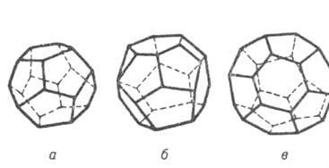

Молекулы газа размещены в полостях кристаллич. решетки из молекул воды и удерживаются в них ван-дер-ваальсовыми силами. Полости имеют вид многогранников (см. рис.). Кристаллич. решетка из молекул воды, характерная для газовых гидратов, если она не заполнена строго определенным кол-вом молекул газа, термодинамически нестабильна. Газовые гидраты в осн. кристаллизуются в одной из двух сингоний: объемно-центрированной кубической типа CsCl (структура I; a = = 1,2 нм, z = 46, пространств. группа РтЗт)и гранецентри-рованной кубической типа алмаза (структура II; а = = 1,73-1,74 нм, z=136, пространств. группа Fd3m). В элементарных ячейках имеются полости: в структуре 1-6 больших (диам. 0,59 нм) и 2 малых (0,52 нм), в структуре II-8 больших (диам. 0,69 нм) и 16 малых (0,48 нм).
Оищий вид больших и малых полостей в кристаллич. решетках Гл.: a-малая полость структур I и II, б, в-большие полости структур I и II соответственно.
