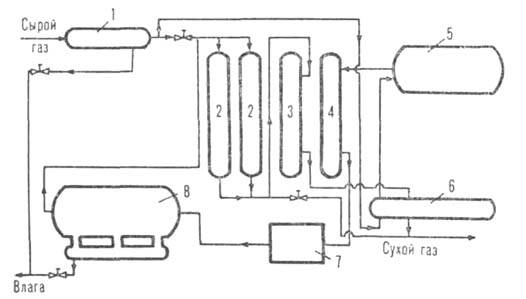

Адсорбционный метод основан на поглощении влаги твердыми гранулиров. адсорбентами (силикагель, активиров. А12О3, цеолиты). Схема установки представлена на рис. 1.
Рис. 1. Схема адсорбц. установки для осушки газов: 1 и 8-сепараторы; 2-адсорберы на стадии осушки; 3 и 4-адсорберы соотв. на стадиях охлаждения и подогрева; 5-подогреватель газа; 6-охладитель газа; 7-холодильник.
Влажный газ поступает в сепаратор 1 для удаления капель влаги, а затем на осушку в адсорберы 2, откуда сухой газ направляют в газопровод. Насыщ. влагой адсорбент регенерируют в адсорбере 4 отдувкой газом, нагретым в аппарате 5. Горячий газ (с т-рой до 350 °С) после регенерации поглотителя охлаждается в аппарате 7, сепарируется в аппарате 8 от влаги и смешивается с осн. потоком газа. В адсорбере 3 поглотитель охлаждается сухим газом до 30-40 °С, после чего аппарат переключают на стадию осушки. Нагреваемый при этом газ перед поступлением в газопровод охлаждается в аппарате 6. Метод может обеспечить глубокую осушку (до точки росы — 80 °С и ниже), отличается простотой и надежностью аппаратуры. Недостатки: чувствительность адсорбентов к загрязнениям, сложность систем автоматизации, большие по сравнению с абсорбц. методом капитальные и эксплуатационные затраты.

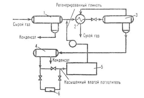

Методы осушки, при к-рых происходит конденсация влаги, основаны на уменьшении равновесной влажности газа при снижении его т-ры. Одна из возможных схем установки приведена на рис. 2. Прир. газ из скважины поступает в сепаратор 1, где происходит выделение конденсата (углеводородов) и влаги, увлеченной из пласта. Затем газ подается в теплообменник, в к-ром охлаждается обратным потоком холодного осушенного газа. В целях предотвращения отложений на стенках аппаратов и трубопроводов твердых газовых гидратов в теплообменнике газ смешивается с ингибитором гидратообразования - 80%-ным водным р-ром этиленгликоля или конц. метанола. На выходе из теплообменника газ дросселируется, охлаждаясь при этом, и поступает в сепаратор 3, где отделяются влага, до-
полнительно выделившийся углеводородный конденсат и ингибитор гидратообразования, к-рый направляется на регенерацию.
Рис. 2. Схема осушки прир. газа: 1 и 3 -сепараторы; 2-теплообменник; 4 -разделитель гликоля и конденсата; 5-установка регенерации гликоля; 6-фильтр.
