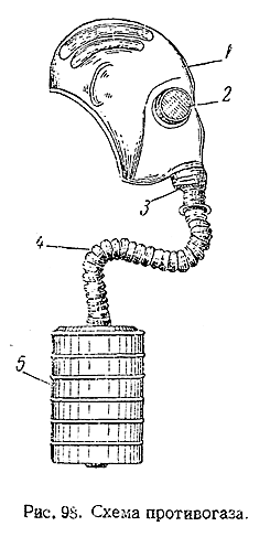

1) На рие. 98 показан один из типов противогаза: 1 – резиновый шлем, надевающийся на голову; 2 – очки; 3 – выдыхательный клапан; 4 – гибкая соединительная труба из покрытой трикотажем резины; 5 – поглотительная коробка (находящаяся во время пользования противогазом в особой сумке). Кроме угля, в состав поглотителя входят некоторые добавки, химически связывающие отравляющие вещества, а также специальная прокладка, служащая для задерживания не поглощаемых углем твердых частиц ядовитых дымов.
