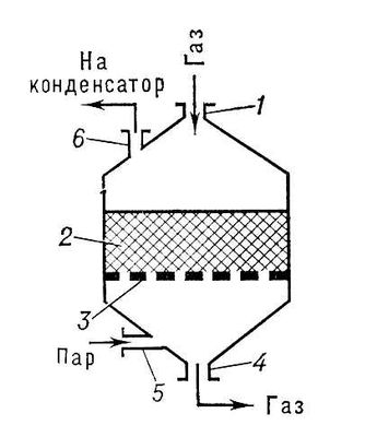

Адсорбер, основной аппарат установки, в которой осуществляют адсорбцию. Известны адсорберы периодического и непрерывного действия. В адсорбере периодического действия газовая смесь или жидкость, из которых должны быть извлечены некоторые компоненты, поступает через патрубок 1 в адсорбер (рис. 1), проходит через слой пористого адсорбента 2, расположенного на горизонтальной решётке 3, и удаляется из аппарата через патрубок 4. После насыщения адсорбента, определяемого по началу проскока поглощаемого компонента (газа или жидкости), производится десорбция. Слой адсорбента прогревается паром, поступающим через патрубок 5, при этом из адсорбента отгоняются пары извлечённых веществ, отводимые через патрубок 6 на конденсацию и дальнейшую переработку. Затем адсорбент сушат горячим газом и после охлаждения повторяют цикл процесса.
В промышленности обычно применяют установки непрерывного действия; они состоят из двух или более описанных выше адсорберов, которые поочерёдно включаются для адсорбции газа. После насыщения адсорбента в первом адсорбере подачу газа переключают во второй, а в первом в это время проводят десорбцию, сушку и охлаждение, после чего его переключают на цикл поглощения, а второй адсорбер — на десорбцию, сушку и охлаждение.

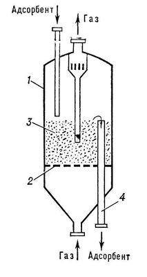

Кроме гиперсорберов, применяют адсорбер непрерывного действия с кипящим слоем адсорбента (рис. 2). В корпусе 1 одноступенчатого адсорбера имеется распределительная решётка 2, через которую снизу подаётся газ, приводящий мелкозернистый адсорбент в состояние кипящего слоя 3. Адсорбент непрерывно поступает сверху и удаляется через трубу 4 на десорбцию.

Рис. 2. Адсорбер с кипящим слоем адсорбента.
Рис. 1. Адсорбер периодического действия.
