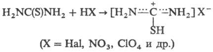

В хим. р-циях тиомочевины в качестве нуклеоф. центра выступает атом S, а не атом N (как в мочевине). Тиомочевина образует соли с галогенами, минер. и орг. к-тами, а также нек-рыми основаниями, напр.:

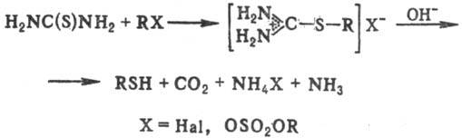

С солями ряда металлов (Сr, Zn, Cd, Hg, Pb, Ni, Со) дает комплексные соединения. Легко реагирует с алкилгалогени-дами, диалкилсульфатами и др. алкилирующими агентами с образованием S-алкилпроизводных изотиомочевины (S-алкилизотиурониевых солей). Последние малоустойчивы и при попытке выделения распадаются до тиолов:

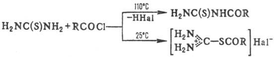

Взаимодействие тиомочевины с ацилгалогенидами или ангидридами карбоновых к-т в зависимости от т-ры р-ции приводит к N- или S-ацилпроизводным:

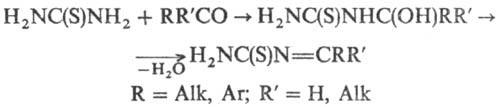

При взаимодействии тиомочевины с альдегидами или кетона-ми образуются гидроксиалкилтиомочевины, к-рые при отщеплении воды м. б. превращены в N-тиокарбамоилимины:

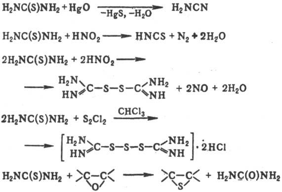

Тиомочевина подвергается окислит. десульфуризации под действием Рb3О4 или HgO с образованием цианамида; с нитритами
металлов в присут. к-т в зависимости от рН среды образует тиоциановую к-ту или формамидиндисульфид, при обработке S2Cl2 в СНСl3 дает дигидрохлорид формамидинтри-сульфида; с эпоксидами образует тиираны:

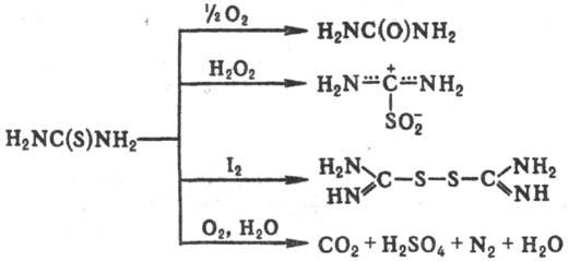

При нагр. в присут. к-т или оснований тиомочевина гидролизуется с образованием NH3, H2S и СО2. Под действием окислителей в зависимости от их природы и условий образует мочевину, формамидинсульфиновую к-ту (диоксид тиомочевины) или формамидиндисульфид, более глубокое окисление приводит к СO2, H2SO4 и N2:

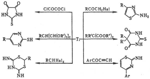

Р-ции тиомочевины с бифункцион. соединениями используют для синтеза разл. гетероциклич. систем, напр.:
