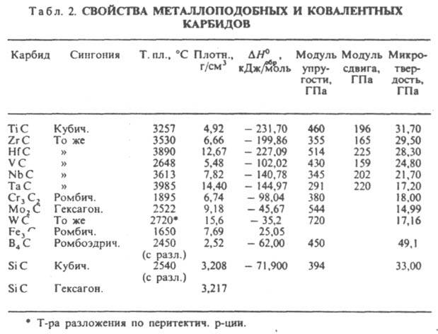

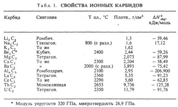

КАРБИДЫ (от лат. carbo - уголь), соед. углерода с металлами, а также с бором и кремнием. По типу хим. связи карбиды делят на ионные (солеобразные), ковалентные и металлоподобные (ионно-ковалентно-металлические). Ионные карбиды (см. табл. 1) образуют металлы I и II гр. (соотв. М2С2 и МС2), РЗЭ и актиноиды (МС, М2С3, МС2), а также Аl. В этих соед. атом С в зависимости от типа гибридизации (sp3, sp2 или sp) образует ионы С4-, (C=C4-, (С=С=С)4-, (C=C)2-. Ковалентные карбиды (см. табл. 2) образуют В и Si; атом С в этих соед. находится в состоянии sp-, sp2- и sp3-гибридизации. Металлoподобные карбиды образуют переходные металлы IV-VII гр., Со, Ni и Fe. В этих карбидах связь металл-углерод ионно-ковалентная, причем атом С отрицательно заряжен, связь металл - металл чисто металлическая, атомы С между собой не связаны.
Карбиды щелочных металлов кристаллизуются в решетках типа графита, атомы металлов размещаются между углеродными слоями, построенными из гексагoн. сеток. Карбиды щел.-зем. металлов кристаллизуются в гранецентрир. тетрагон. решетке типа СаС2, карбиды РЗЭ, монокарбиды актиноидов и переходных металлов в гранецентрир. кубической типа NaCl, сесквикарбиды актиноидов М2С3 в объемноцентрир. кубич. решетке типа Рu2С3. Ионные карбиды щелочных металлов разлагаются при т-ре ок. 800 °С, карбиды щел.-зем. металлов в интервале 1800-2300°С, ковалентные карбиды и металлоподобные разлагаются и плавятся при более высоких т-рах. В периодич. системе в пределах группы т-ры плавления карбидов возрастают с увеличением порядкового номера металла и обычно в 1,5-2 раза выше, чем т-ры плавления соответствующих металлов. Это обусловлено высокой прочностью связи М-С. Металлоподобные карбиды обладают металлич. проводимостью, для них характерен положит. температурный коэф. r. Для сесквикарбидов величина r (достигает 500 мкОм.см) примерно на порядок выше, чем для дикарбидов и монокарбидов (20-50 мкОм.см). Дикарбиды РЗЭ также обладают металлич. св-вами. Карбиды В и Si, а также Be, Mg и Аl - полупроводники. Мех. св-ва карбидов зависят от прочности хим. связи, степени ее ковалентности и межатомного расстояния. наиб. высокой твердостью обладают карбиды В, Si, Be, а также монокарбиды РЗЭ и переходных металлов; твердость последних уменьшается при переходе от карбидов подгруппы IVа к карбидам подгруппы VIa. Все карбиды при комнатной т-ре - хрупкие в-ва, их пластич. деформация возможна в условиях всестороннего сжатия при очень высоких напряжениях. Ионные карбиды разлагаются водой с образованием метана, ацетилена, метилацетилена или смеси углеводородов и гидроксида металла, напр.:
