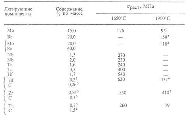

К однофазным относятся сплавы, легированные Мо, Та, Nb, Сг и Re. Среди них наиб. прочностью при растяжении отличается сплав, содержащий 15% Мо (табл. 1). Сплавы, легированные Re, сочетают пластичность в рекристаллизованном состоянии с высокой прочностью; наиб. применение нашли сплавы с 25-27% Re.
Та б л 1.-ХАРАКТЕРИСТИКА СПЛАВОВ ВОЛЬФРАМА
1 При 2200°С 49 МПа. 2 Т-ра 1880°С. 3 Содержание в атомных %. 4,5 При 2250 °С1082-49.jpg1082-50.jpg соотв. 145 и 243 МПа.
Гетерофазные вольфрама сплава содержат 0,15-0,60 атомных % углерода и 0,2-0,6% Zr или Nb (Hf или Та). При 2300 °С и выше эти сплавы представляют собой пересыщенные твердые р-ры легирующих элементов в W. Ниже 2300 °С из них выделяются высокодисперсные частицы карбидов [Zr(Hf)W]C или [Ta(Nb)W]C (упрочняющая фаза), повышающих высокотемпературную прочность сплавов. Поэтому такие сплавы наз. дисперсноупрочненными. Оптим. содержание карбидной фазы 0,3-0,6 мольных %.
Высокой прочностью при т-рах, составляющих 0,6-0,7 от т-ры плавления сплава, обладают эвтектич. сплавы. Так, для сплава, содержащего 12,7% Nb, 0,14% Zr, 0,29% V и 0,19% С, при 2000 °С 420 МПа. Эвтектич. сплавы обладают повыш. т-рой1082-51.jpg рекристаллизации (от 1800 до 2000 °С). Однако они малопластичны и используются только в литом состоянии.
Высокими прочностью и формоустойчивостью при больших т-рах отличаются гетерофазные вольфрама сплава с добавками оксидов: SiO2 (0,02-0,05% по массе), К2О (0,001%), А12О3 (0,001-0,003%). Так, для проволоки (диам. 100 мкм) из этого сплава1082-52.jpg составляет при 1500 и 1800°С соотв. 890 и 389 МПа.
В кач-ве упрочняющей фазы используют ThO2 в кол-ве 0,7-5% по массе. Помимо жаропрочности присадка ThO2 увеличивает и электронную эмиссию сплава. Для прутков (диам. 2 мм), изготовленных из сплава, содержащего 1,5% по массе ThO2,1082-53.jpg при 1500, 1800 и 2000 °С составляет соотв. 200, 100 и 80 МПа.

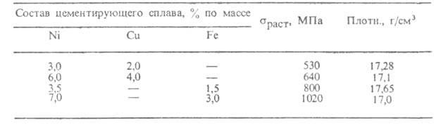

Сочетанием высоких прочности и пластичности с коррозионной стойкостью и способностью поглощать1082-54.jpgизлучение отличаются гетерофазные сплавы высокой плотности W-Cu-Ni и W-Fe-Ni (содержание W до 90-95%). Эти сплавы представляют собой системы, в к-рых кристаллич. фаза W сцементирована связкой из сплава Cu-Ni и Fe-Ni (табл. 2). К сплавам высокой плотности можно отнести также псевдосплавы, содержащие 12-30% по объему Си или Ag. Последние получают пропиткой пористой вольфрамовой заготовки расплавом Си или Ag. Сплавы отличаются повыш. твердостью, высокими электрич. проводимостью и теплопроводностью.
Та б л 2.-ХАРАКТЕРИСТИКА СПЛАВОВ ВОЛЬФРАМА ВЫСОКОЙ ПЛОТНОСТИ

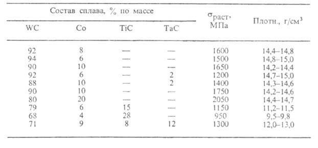

Основу т. наз. твердых вольфрама сплавов составляют зерна карбида, сцементированные (при жидкофазном спекании) кобальтом (табл. 3). Карбидная фаза может состоять из одного вольфрама карбида (WC), двух карбидов (TiC и WC) или трех (TiC, TaC и WC). Твердость сплавов на основе WC в зависимости от содержания WC изменяется от 900 до 830 МПа (по Роквеллу), на основе WC и TiC 920-870 МПа, на основе WC, TiC и ТаС 890-870 МПа (также по Роквеллу).
Табл. 3.-ХАРАКТЕРИСТИКА ТВЕРДЫХ СПЛАВОВ ВОЛЬФРАМА
