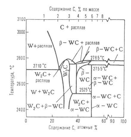

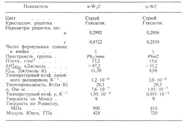

ВОЛЬФРАМА КАРБИДЫ. Св-ва монокарбида WC приведены в табл. (см. также рис.). До 2525 °С устойчива модификация
WC; выше 2525 °С-
WC с кубич. решеткой (а = 0,4220 нм, z = 4, пространств, группа РтЗт). При 2720 °С разлагается. Т-ра Дебая 620 К. Устойчив на воздухе до ~430°С, при 800-1200 °С окисляется до WO3. Взаимод. при кипячении с HNO3, H2SO4, смесью НС1 с HNO3 (3:1). При нагр. в атмосфере Н2 содержание углерода уменьшается, особенно быстро в присут. водяных паров. Взаимод. с С12 выше 500 °С. Получают WC взаимод. W и С в среде Н2 при 1430-1630 °С. Он м. б. получен также разложением W(CO)6 ок. 1030°С, взаимод. вольфрамовой к-ты, WO3 или (NH4)10[H2W12O42]*xcH2O с Н2 и СН4 при 900-1000 °С
СВОЙСТВА КАРБИДОВ ВОЛЬФРАМА

Фазовая диаграмма системы вольфрам - углерод.
Карбид дивольфрама W2C существует только при высоких т-рах. При 1247-1427°С устойчив
W2C; выше 1427 °С-
W2C с кубич. решеткой (а = 0,4220 нм, z = 4, пространств, группа Fm3m); т. пл. 2755 °С. Взаимод. с HNO3 и смесью HF с HNO3, не реагирует с соляной к-той и H2SO4. С хлором ок. 400 °С образует WCi6 и С. Получают W2C взаимод. W с сажей (3% по массе) при 3000-3230 oС, а также теми же способами, что и WC.
