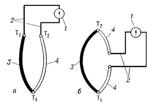

  Термопары применяют в устройствах для измерения температуры (см. Термометрия) и в различных автоматизированных системах управления и контроля. В сочетании с электроизмерительным прибором (милливольтметром, потенциометром и т. п.) термопара образует термоэлектрический термометр. Измерительный прибор подключают либо к концам термоэлектродов (рис., а), либо в разрыв одного из них (рис., б). При измерении температуры один из спаев осязательно термостатируется (обычно при 273 К). В зависимости от конструкции и назначения различают термопары: погруженные и поверхностные; с обыкновенной, взрывобезопасной, влагонепроницаемой или иной оболочкой (герметичной или негерметичной), а также без оболочки; обыкновенные, вибротряскоустойчивые и ударопрочные; стационарные и переносные и т. д. См. также Термоэлемент.

Схемы включения термопары в измерительную цепь: а — измерительный прибор 1 подключен соединительными проводами 2 к концам термоэлектродов 3 и 4; б — в разрыв термоэлектрода 4; T1, Т2 — температура «горячего» и «холодного» контактов (спаев) термопары.
