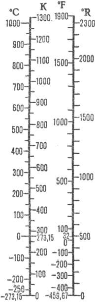

После введения Международной системы единиц (СИ) в большинстве стран используют две шкалы-термодинамическую и Международную практическую, к-рые градуируются в кельвинах (К) или °С (соотношения между разными единицами т-ры см. т. 1, с. 11, а также на рис.; кроме того" 1 °R = 5/9 К = 5/9°С). Термодинамическая температурная шкала (шкала Кельвина), базирующаяся на втором начале термодинамики, является основной и имеет одну реперную точку-тройную точку воды (т~ра ее равновесия в жидкой, твердой и газообразной фазах на диаграмме состояния; ей присвоено значение Tт,в = 273,16 К). Достоинства шкалы: независимость от св-в термометрич. в-ва и высокая точность (до 10 -4 К) воспроизведения Tт,в.

В соответствии с решением XVIII Генеральной конференции по мерам и весам (1987) с 1990 введена новая Международная температурная шкала (МТШ-90), в к-рой значение т-ры тройной точки воды сохраняется, а значения др. реперных точек уточнены и приближены к их истинным термодинамич. т-рам; при этом °С меньше К на 3·10-4. В ряде стран (напр., Австралия, Великобритания, Канада, США) продолжают применять ср-ва измерения т-р, градуируемые в °F или °R (см. рис.).

Температурные шкалы (соотношения между еди ницами т-ры в К, °С, °F и °R).
