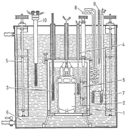

Рис. 1. Жидкостной калориметр с изотермической оболочкой: 1 - калориметрич. сосуд; 2 - калориметрич. бомба; 3 и 9 - термометры калориметра и оболочки соответственно; 4 и 7 - нагреватели калориметра и оболочки соответственно; 5 - мешалки с приводом; 6 - изотермич. оболочка, заполненная водой; 8 - змеевик для охлаждения оболочки; 10 - контактный термометр для регулировки т-ры оболочки.

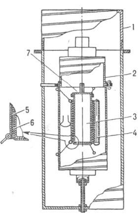

Рис. 2. Адиабатический калориметр-контейнер для определения теплоемкости твердых и жидких в-в при низких т-рах: 1, 2 - адиабатич. оболочки; 3 - калориметр; 4 - платиновый термометр сопротивления; 5 - нагреватель; 6 - герметичный платиновый контейнер для в-ва; 7 - крышка контейнера.

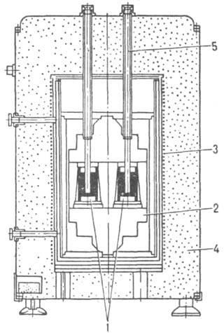

Рис. 3. Микрокалориметр Кальве: 1 - калориметрич. камера, окруженная термоспаями детекторной и компенсационной термобатарей; 2 - блок (оболочка) калориметра; 3 - термостатирующая оболочка; 4 - тепловая изоляция; 5 - трубка для введения в-ва в калориметр.
Микрокалориметры типа Кальве используют для изучения кинетики и определения энтальпий медленно протекающих процессов, а также энтальпий растворения в металлич. и оксидных расплавах (т. наз. высокотемпературная калориметрия растворения). Калориметры дифференциально-сканирующей калориметрии применяют для определения теплоемкости, энтальпии фазовых превращений, хим. р-ций с участием газа и др. Для определения теплоемкости в-в при т-рах до 4000 К, обладающих значит. электропроводностью (металлы, сплавы), используют методы модуляционной и импульсной калориметрии. В первой измеряют амплитуду колебаний т-ры образца при пропускании через него перем. тока известной частоты, во второй - подъем т-ры при нагр. тонкой проволоки (или стержня), изготовленной из образца, импульсами тока. К импульсной калориметрии относится метод калориметрии с нагревом вспышкой лазера, к-рый применяют для исследования металлич. и керамич. материалов, а также жидких в-в в интервале т-р 80-1100 К. Выбор методики, конструкции и типа калориметра определяется характером и продолжительностью изучаемого процесса, диапазоном т-р, в к-ром проводят измерение, кол-вом измеряемой теплоты и требуемой точностью. Совр. калориметры охватывают диапазон т-р от 0,1 до 4000 К и позволяют измерять кол-во теплоты от 10-5 до неск. тыс. Дж с длительностью изучаемых процессов от долей с до десятков суток. Точность измерений до 10-2%. Данные калориметрии применяют во мн. областях химии, в теплотехнике, металлургии, хим. технологии. Они используются для расчета термодинамич. свойств в-в, расчета хим. равновесий, установления связи между термодинамич. характеристиками в-ва и их св-вами и строением; составления тепловых балансов технол. процессов. Важное значение имеет калориметрич. изучение природы и структуры р-ров, процессов образования минералов. Калориметрия теплового потока применяется: в металлургии для определения энтальпий образования жидких и твердых металлич. сплавов, интерметаллич. соед. и др., в физ. химии и биохимии для изучения жидких кристаллов, идентификации и изучения св-в полимеров (напр., степени кристалличности и кинетики кристаллизации, т-р стеклования), изучения кинетики и термодинамики процессов с участием высокомол. соед., в т.ч. биополимеров; в аналит. химии для количеств. анализа смесей, определения чистоты в-в. Основоположником калориметрии считают Дж. Блэка, создавшего в сер. 18 в. первый ледяной калориметр. Термин "калориметр" предложен А. Лавуазье и П. Лапласом в 1780. Литература
