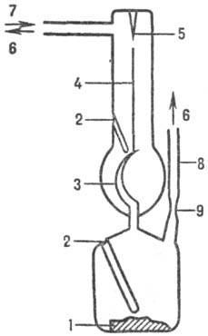

Наиб. универсальный прямой статич. метод-измерение общего давления пара в замкнутом объеме с помощью мембранного манометра Бурдона, используемого как нуль-прибор в компенсац. схеме (см. рис.). Датчиком давления служит чувствит. деформируемая мембрана 3, разделяющая реакц. и компенсац. объемы (на рис. изображена мембрана серповидной формы, обеспечивающая высокую чувствительность прибора). Исследуемое в-во 1 через трубку 8 загружают в реакц. камеру известного объема, откачивают воздух, перепаивают под вакуумом в точке 9, помещают в печь и нагревают до нужной т-ры, измеряемой в неск. точках. Реакц. объем находится в изотермич. условиях. В-во полностью (ненасыщ, пар) или частично (насыщ. пар) испаряется. Создаваемое в камере давление деформирует мембрану 3, вследствие чего припаянный к ней шток 4 отклоняется. Если в компенсац. камеру через трубку 7 ввести инертный газ под давлением, равным давлению пара исследуемого в-ва, то шток 4 возвратится в исходное положение, фиксируемое по указателю 5. Давление компенсирующего газа измеряют независимо, обычно ртутным манометром.

Схема манометра Бурдона: 1-исследуемое в-во; 2-"карманы" для термопар; 3 - серповидная мембрана; 4-шток; 5-указатель нулевого положения; 6-к вакуумной системе; 7-напуск компенсирующего газа; 8-трубка для загрузки образца; 9-место перепайки под вакуумом.

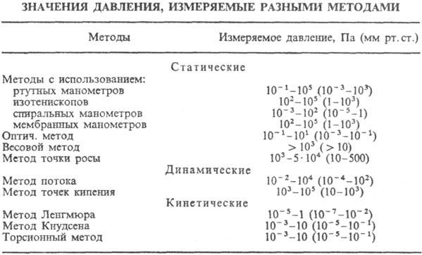

Интервалы значений давления пара, измеряемые разл. методами, приведены в таблице.
